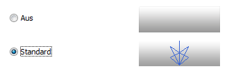

Anzeigetyp (Registerkarte)
Aus
Blendet alle ausgewählten Höhenkoten aus.
Standard
Zeigt die Höhenkoten in der Darstellung Standard an.
