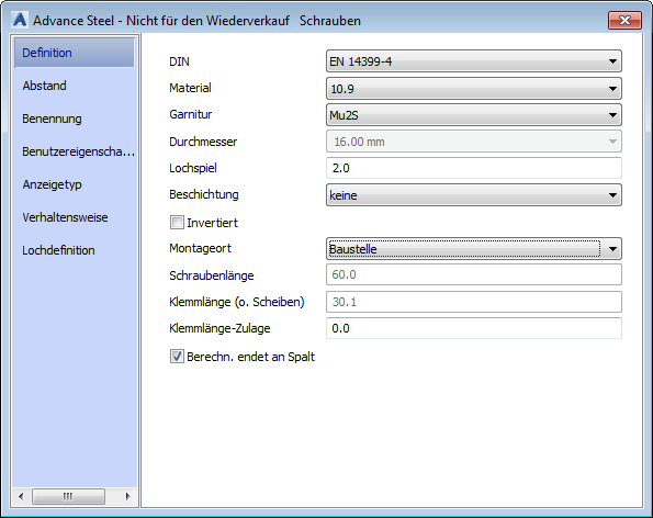

Schrauben - Registerkarte Definition
Alle Schrauben besitzen vorgegebene Eigenschaften, die Sie im Dialogfeld Eigenschaften ändern können. Das Dialogfeld wird nach dem Erstellen eines Bohrbilds automatisch geöffnet.
DIN
Wählen Sie die Schraubennorm aus der Liste aus.
Durchmesser
Wählen Sie den Schraubendurchmesser aus der Liste aus.
Material
Wählen Sie die Stahlsorte aus der Liste aus.
Lochspiel
Legen Sie das Lochspiel fest. Dieser Wert nimmt mit dem Durchmesser der Bohrung zu.
Garnitur
Wählen Sie die Schraubengruppe für die Verbindung aus. Beispiel: Mu2S = Mutter und zwei Scheiben; MuKS = Mutter und Riemenscheibe.
Beschichtung
Wählen Sie die Beschichtung aus der Liste aus.
Invertiert
Ändert die Richtung der Schraubenachse.
Montageort
Wählen Sie den Montageort der Schraube (Baustelle, Baustellen-Bohrung, Werkstatt) aus.
Schraubenlänge
Zeigt die Länge der Schrauben an, die in der Verbindung verwendet werden.
Klemmlänge (o. Scheiben)
Zeigt die Klemmlänge der Verbindungsdicke für die verbundenen Bauteile an.
Klemmlänge-Zulage
Definiert den Wert, der zur berechneten Klemmlänge hinzugefügt wird, um sicherzustellen, dass die Schrauben bei Ungenauigkeiten nicht zu kurz sind.
Berechnung endet an Spalt
Die Berechnung der Bolzenlänge kann optional an der Lücke enden (sofern zwischen den zu verbindenden Objekten eine solche vorhanden ist).
So invertieren Sie die Schrauben
  1. Zugriff auf die Eigenschaften der Bohrbilder.
  2. Klicken Sie auf die Registerkarte Definition des Dialogfelds Eigenschaften.
  3. Markieren Sie die Option Invertiert.
