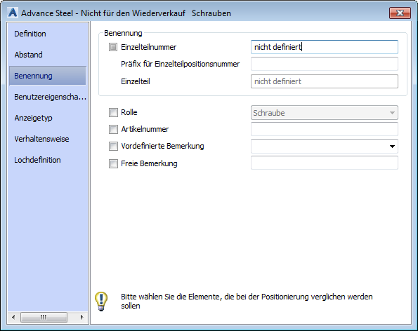

Schrauben - Registerkarte Benennung
Auf dieser Registerkarte des Dialogfelds Eigenschaften können Sie definieren, welche Informationen in der Stückliste angezeigt werden sollen. Außerdem ist es möglich, die Eigenschaften auszuwählen, die bei der Positionierung berücksichtigt werden sollen.
Benennung
Einzelteilnummer
Präfix für Einzelteilpositionsnummer
Definiert das Präfix für die Einzelteilnummer. Mit dem Werkzeug Präfix ändern können Sie das Präfix ändern.
Einzelteil
Rolle
Weist die Rolle im Modell zu. Sie wird z. B. bei der Zeichnungserstellung berücksichtigt, um eine Darstellung, eine Bemaßung und einen Beschriftungsstil zuzuweisen.
Artikelnummer
Definiert die Artikelnummer des Elements.
Vordefinierte Bemerkung
Anmerkungen in Bezug auf ein Element, die Sie in einer Datenbank speichern und direkt von der Dropdown-Liste Vordefinierte Bemerkung verwenden können.

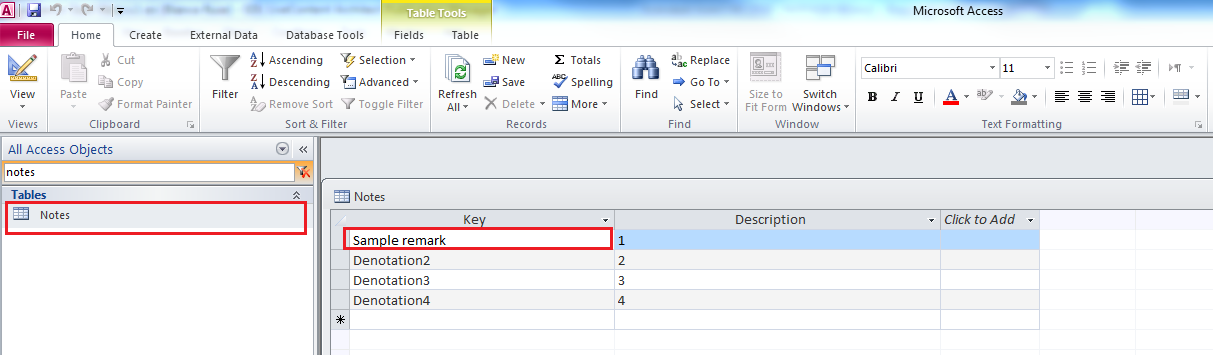

Um eine vordefinierte Bemerkung hinzuzufügen, greifen Sie auf die AstorBase -Datenbank zu, die sich im Ordner ProgrammData > Autodesk > Advance Steel 2016 > Steel\Data befindet.
Öffnen Sie die Access-Datei und konfigurieren Sie Ihre Benennungen in der Tabelle Anmerkungen :
Freie Bemerkung
Andere Anmerkungen in Bezug auf das Element.
