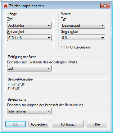

  1. Legen Sie die AutoCAD-Einheiten fest: Geben Sie _units in die Befehlszeile ein, und legen Sie die Einheiten wie erforderlich im Dialogfeld Zeichnungseinheiten fest. Es ist wichtig festzulegen, dass die Einfügeskalierung mit den Längeneinheiten auf dem Blatt übereinstimmt. Dadurch wird die korrekte Skalierung der Blöcke sichergestellt:

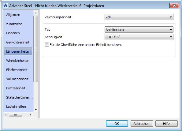

  2. Klicken Sie auf der Registerkarte Start Gruppe Einstellungen auf (Projekteinstellungen...).
  3. Legen Sie die Einheiten wie gewünscht im Dialogfeld Projektdaten fest:
