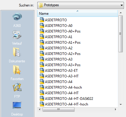

So greifen Sie auf den Befehl zu
Klicken Sie auf der Registerkarte Ausgabe im Bereich Dokumentenmanager auf (Prototypen bearbeiten).
Befehlszeile: _AstM10EditPrototypes
Das Dialogfeld Ändern Standardprototyp (ein Dialogfeld zur Auswahl von Standarddateien) mit der Liste der in ..\ProgramData\Autodesk\AdvanceSteel\201X\Shared\Support\Prototypes verfügbaren Prototypen wird angezeigt.
Sie können einen Prototyp öffnen und für Ihre Zwecke bearbeiten.
