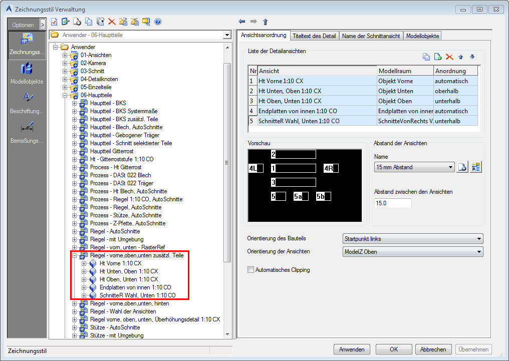

Ein Zeichnungsstil setzt sich aus einer oder mehreren Ansichten zusammen. Zu einer Ansicht gehören Eigenschaften, Objekte, Bemaßungen und Beschriftungen. Darüber hinaus stehen im Eigenschaftenbereich Eigenschaften für den Zeichnungsstil zur Verfügung.
Eigenschaften für den Zeichnungsstil stehen im Eigenschaftenbereich auf drei Registerkarten zur Verfügung:
- Ansichtsanordnung: Wählen Sie die Ansichten, ihre Ausrichtung, ihre Anordnung und die Abstände zwischen ihnen.
- Titeltext des Detail: Definieren Sie im Beschriftungs-Designer den Inhalt des Titels und legen Sie dessen Position fest.
- Modellobjekte: Definieren Sie die Objekte, die durch den ausgewählten Stil detailliert werden sollen. So können beispielsweise Einzelteile, Hauptteile oder alle Objekte (für Übersichten) einbezogen werden.
