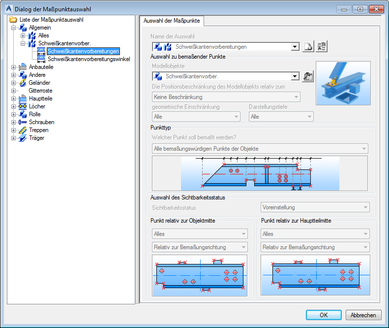

Hinzufügen einer vorhandenen Auswahlvorschrift
  1. Klicken Sie auf Hinzufügen .
    Im Dialog der Maßpunktauswahl sind die Punktauswahlvorschriften nach Modellobjekten gruppiert.
  2. Wählen Sie eine Punktauswahlvorschrift aus der Baumstruktur aus und klicken Sie auf OK.
Eine neue Zeile mit der neuen Punktauswahlvorschrift wird in der Tabelle angezeigt.
