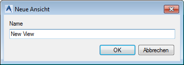

  3. Geben Sie einen Namen für die neue Ansicht ein:

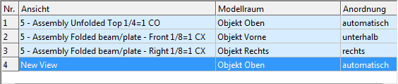

    Die neue Ansicht wird in der Struktur und in der Liste angezeigt.
  4. Sie können der neuen Ansicht eine Modellbox und eine Ansichtsanordnung zuweisen. Dies wirkt sich nicht auf die ursprüngliche Ansicht aus.

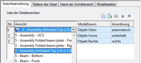

  1. Klicken Sie in der Gruppe Eigenschaften auf (Eine vorhandene Ansicht hinzufügen).
  2. Wählen Sie aus der Struktur eine Ansicht aus und klicken Sie auf OK. Die ausgewählte Ansicht wird in der Struktur und in der Liste angezeigt. Sie können der neuen Ansicht eine Modellbox und eine Ansichtsanordnung zuweisen. Dies wirkt sich nicht auf die ursprüngliche Ansicht aus.
