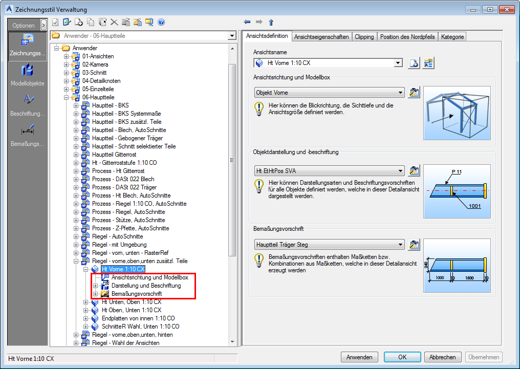

Die Aspekte für jede Ansicht befinden sich in der Baumstruktur der Zeichnungsstil-Verwaltung und auch auf der Registerkarte Ansichtsdefinition. Wenn Sie ein Element in der Baumstruktur auswählen, werden die Eigenschaften des Elements in der Gruppe Eigenschaften angezeigt.
- Ansichtsrichtung und Modellraum: Wählen Sie aus, wie Sie auf die Objekte in dem Modell blicken (z. B. von vorn, oben, links usw.) und wählen Sie die Optionen für die Ansichtsfenster-Definition.
- Darstellung und Beschriftung: Durch Erweitern der Struktur wird eine Liste von Modellobjekten sichtbar, die bestimmen, welche Inhalte angezeigt werden. Modellobjekte sind vordefinierte Gruppen von Modellobjekt-Typen, die sich wie Filter verhalten (so kann z. B. eine solche Gruppe alle Träger mit der Rolle Stützen umfassen).
- Bemaßungsvorschrift: Bemaßungstypen, die in der Ansicht zu verwenden sind, und Einstellungen für die einzelnen Typen.
Wählen Sie die vorkonfigurierten Einstellungen aus oder greifen Sie auf die Eigenschaften zu, indem Sie auf Festlegen
