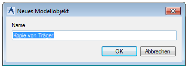

Kopieren eines Modellobjekts
  1. Wählen Sie Kopieren .
  2. Geben Sie den Namen für das neue Modellobjekt ein.
    Das neue Modellobjekt kann in eine andere Gruppe verschoben werden.

Komplette Kopie eines Modellobjekts
Mit der Funktion Komplette Kopie werden das ausgewählte Modellobjekt sowie alle zugehörigen Unterstile kopiert. Die neue Modellobjekt kann auf jeder Ebene geändert werden, wobei das ursprüngliche Modellobjekt unverändert bleibt.
  1. Wählen Sie das als Vorlage zu verwendende Modellobjekt aus.
  2. Klicken Sie auf Komplette Kopie .
  3. Geben Sie den Namen für das Modellobjekt ein.
