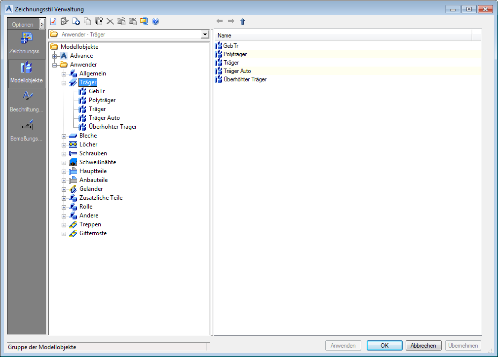

Modellobjekte
In Advance werden die Funktionen den Modellobjekten entweder durch das Anwenden von Konstruktionsregeln oder interaktiv zugewiesen. Diese Funktionen werden bei der Zeichnungserstellung verwendet, um einzelne Objekte explizit zu unterscheiden.
Die Funktionen Deckplatte, Endplatte und Verbindungsblech erstellen automatisch eine Stirnplatten-Ansicht in einem Hauptteil. Wenn keine anderen Elemente, z. B. Fahnen- oder Knotenbleche, an dieser Stelle verschweißt sind, bietet Advance kein weiteres Ausschneiden an.
