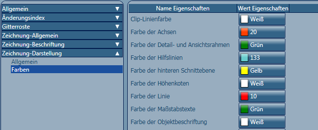

Bei allen einzelnen Bauteil- und Baugruppenzeichnungen basiert die Farbe der Objekte auf dem Linientyp. Für sichtbare Linien eines beliebigen Objekts wird ohne Unterscheidung zwischen Träger, Platten oder Schrauben dieselbe Farbe verwendet. Diese Farben werden in den Management Tools unter der Kategorie Zeichnung-Darstellung/Farben festgelegt. Sie können Farben vor oder nach dem Erstellen der Zeichnung festlegen. Beim Aktualisieren der Zeichnungen wird stets die aktuelle Einstellung der Farbvorgaben verwendet:
