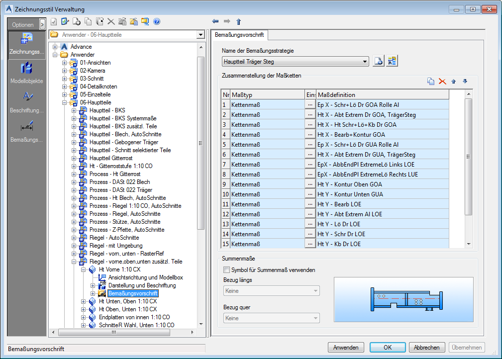

Bemaßungsvorschrift festlegen
Anmerkung: Eine Bemaßungsvorschrift ist eine Kombination von Maßketten für eine Detailansicht.
  • Wählen Sie eine vordefinierte Bemaßungsvorschrift aus der Liste. Die bestehenden Vorschriften können umbenannt und weitere Definitionen können hinzugefügt werden.
Schaltfläche Funktion
Neue Bemaßungsvorschrift definieren Eine Kopie der aktuellen Einstellungen wird erstellt und ein neues Element erscheint in der Dropdown-Liste.
Bemaßungsvorschrift umbenennen Die aktuellen Einstellungen werden unter einem anderen Namen gespeichert.
Bemaßungsvorschrift ändern
Für die Bearbeitung der Maßkettengruppe stehen vier Schaltflächen auf der rechten Seite im Bereich Zusammenstellung der Maßketten zur Verfügung.
Schaltfläche
Funktion
Neue Maßkette hinzufügen
Maßkette löschen
Achtung: Alle Ansichten, in denen die geänderte Bemaßungsvorschrift enthalten ist, werden ebenfalls geändert.
Eine neue Maßkette wird aus einer bestehenden Maßkette erstellt.
  1. Wählen Sie eine Maßkette, um sie als Vorlage zu verwenden.
  2. Klicken Sie auf Hinzufügen .
Die neue Maßkette wird zur Liste hinzugefügt und kann geändert werden.
Maßkette löschen
  1. Wählen Sie die zu löschende Maßkette aus.
  2. Klicken Sie auf Löschen , um die Maßkette aus der Tabelle zu löschen.
Anmerkung: Der erste Eintrag in der Tabelle kann nicht gelöscht werden. Um den in der ersten Zeile der Tabelle stehenden Eintrag zu löschen, müssen Sie ihn zuerst in der Liste nach unten verschieben.
Reihenfolge in der Liste ändern
Die Reihenfolge der Einträge in der Liste der Maßketten kann mithilfe der beiden Pfeilschaltflächen und geändert werden.
Maßkette ändern
Im Bereich Zusammenstellung der Maßketten werden alle in der ausgewählten Ansicht erstellten Maßketten angezeigt.
Sie können eine Maßkette direkt in der Tabelle ändern, indem Sie den Maßtyp und die Maßdefinition aus der Liste wählen.
Nur die Definitionen, die von Advance in der Kategorie Maßanforderung erstellt wurden, können ausgewählt werden. Auf die Einstellungen für die Maßdefinition können Sie durch Doppelklicken auf eine Zeile in der Tabelle zugreifen. Ihre Eigenschaften werden wie unter Maßanforderung beschrieben konfiguriert.
Alle Ansichten, in denen die geänderte Maßkette enthalten ist, werden ebenfalls geändert.

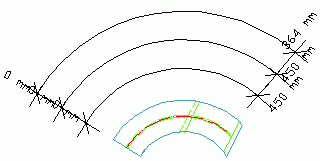

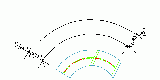

Radiales Summenmaß
Radiales Summenmaß von rechts
Radiales Kettenmaß
Radiales Summen- und Kettenmaß

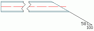

Neigungsdreieck
Neigungsdreieck, horizontal
Zeigt die Neigung relativ zur x-Richtung an.

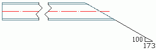

Neigungsdreieck, längste Seite
Zeigt die Neigung relativ zur längsten Seite des Dreiecks an.

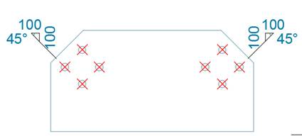

Anmerkung: Die Bemaßung des Neigungsdreiecks wird für symmetrische Lochmuster immer zur Außenseite des Objekts hin erstellt.

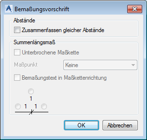

Für lineare Maßtypen nehmen Sie weitere Einstellungen in der Spalte Einstellungen vor.
  • Klicken Sie auf .

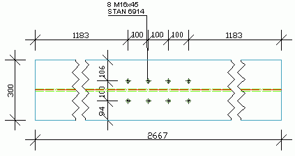

  • Mithilfe von Zusammenfassen gleicher Abstände können Sie gleiche Abstände kombinieren.
Gleiche Abstände nicht gruppiert
Gleiche Abstände gruppiert
Für den Maßtyp Linear Maß nur Summen stehen zwei weitere Optionen zur Verfügung:
  • Unterbrochene Bemaßung: Diese Option steht nicht für Kettenmaßtypen zur Verfügung.
  • Bemaßungstext in Maßkettenrichtung: Ermöglicht die Festlegung der Position für den Maßkettentext.
