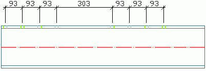

Maßketten auf das Objekt beziehen
Optional können Bemaßungen für Schrauben- und Lochgruppen auf sekundären Bauteilen gruppiert werden. Diese Option erstellt eine Maßkette für jede Gruppe und bemaßt die Objekte in der Gruppe.
Der Zeichnungsstil kann so konfiguriert werden, dass automatisch das gewünschte Ergebnis erzielt wird.
Option Ergebnis

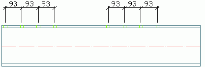

Mit anderen Massenketten nicht zusammenfassen
Mit dieser Option wird verhindert, dass eine Bemaßung mit anderen Bemaßungen zusammengefasst wird. Dadurch wird die Zeichnungsqualität verbessert, wenn zwei ähnliche Bemaßungen separat bleiben müssen, selbst wenn die Maßpunkte aus derselben Linie stammen oder die gleichen Werte aufweisen.
Option Ergebnis
