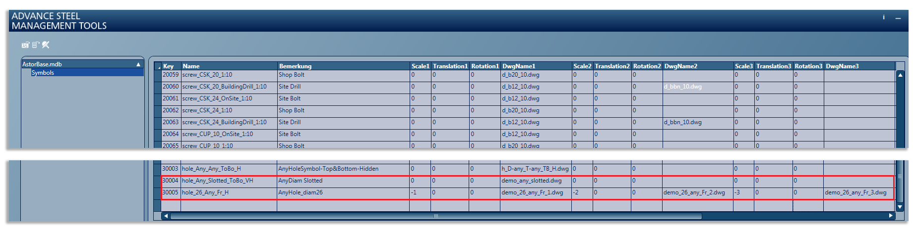

Die Zeilen für die Konfiguration der beiden Beispiellochsymbole werden in der Tabelle Symbols folgendermaßen angezeigt:
