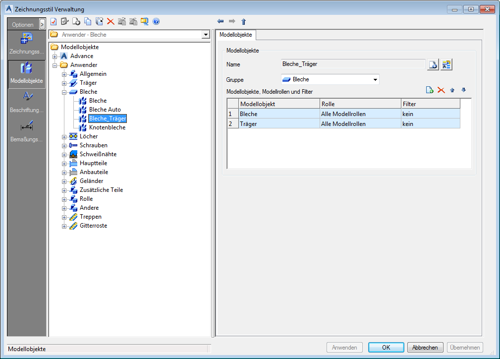

Eigenschaften für Modellobjekte
Modellobjekte dienen als Filter für Objekte aus dem 3D-Modell. Ein Modellobjekt wird durch den Advance-Objekttyp (z. B. Träger), die Modellrolle (z. B. Stütze) und einen zusätzlichen Filter (z. B. mit Löchern) definiert.
Hinzufügen/Umbenennen von Modellobjekten
Die Liste der Modellobjekte, Rollen und Filter kann geändert werden. Neue Strategien können hinzugefügt oder bestehende Strategien umbenannt werden.
Schaltfläche Funktion
Definieren Sie ein neues Modellobjekt. Es wird eine Kopie der aktuellen Einstellungen erstellt. Diese kann mithilfe der Dropdown-Liste Gruppe zu einer anderen Gruppe verschoben werden. Ein neues Element wird in der Strukturansicht unter der angegebenen Gruppe angezeigt.
Benennen Sie das Modellobjekt um. Die aktuellen Einstellungen werden unter einem anderen Namen gespeichert.
Verwalten der Modellobjekte-Liste
Der Werkzeugkasten enthält alle erforderlichen Verwaltungsfunktionen:
Hinzufügen eines Modellobjekts
Löschen des ausgewählten Modellobjekts
Verschieben des ausgewählten Modellobjekts in der Liste nach oben
Verschieben des ausgewählte Modellobjekts in der Liste nach unten
