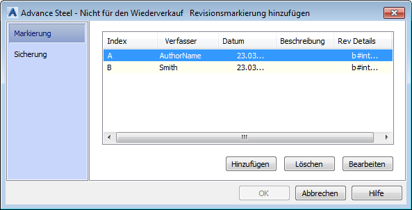

Revisionen (Registerkarte)
Diese Registerkarte zeigt die Liste der Revisionen an, die durch andere Benutzer hinzugefügt wurden.
Drei Schaltflächen ermöglichen die Verwaltung der Revisionsliste:
Taste
Beschreibung
Hinzufügen
Fügt eine neue Revision in der Revisionsliste hinzu
Löschen
Löscht die ausgewählte Revision aus der Liste
Bearbeiten
Ermöglicht das Ändern der Revisionsinformationen in der Revisionsmarkierung

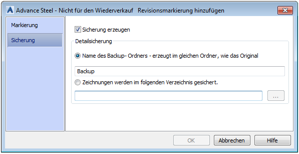

Sicherung (Registerkarte)
Auf dieser Registerkarte können Sie eine Sicherungskopie der Zeichnung anlegen, bevor sie eine Revisionsmarkierung erhält.
Sicherung erzeugen
Erstellt eine Sicherungskopie der aktuellen Zeichnung vor dem Hinzufügen der Revision.
Detailsicherung
Wählt den Sicherungsordner aus.
Name des Backup-Ordners
Ermöglicht die Eingabe des Namens des Sicherungsordners. Der Sicherungsordner wird in demselben Ordner wie das ursprüngliche Dokument erstellt.
Zeichnungen werden im folgenden Verzeichnis gesichert
Ermöglicht die Auswahl des Sicherungsordners.
