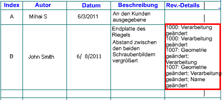

Rev Details
In manchen Revisionstabellen ist eventuell die Spalte Rev Details enthalten. Advance Steel füllt diese Spalte automatisch mit einer allgemeinen Beschreibung der Änderungen in der Zeichnung aus.
Beispiel:
