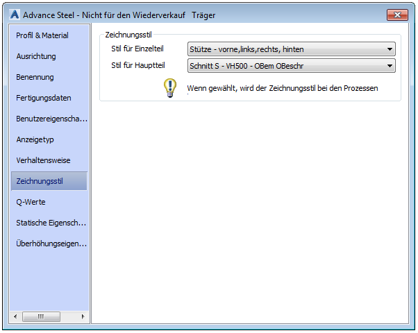

Ein Zeichnungsstil für ein Modell oder für ausgewählte Objekte kann bei Erstellung der Zeichnung zugewiesen werden. Sie können ihn einem Objekt bei dessen Erstellung oder später über die Registerkarte Zeichnungsstil im Dialogfeld Eigenschaften zuzuweisen. Der Zeichnungsstil unterscheidet zwischen einzelnen Bauteilen und Baugruppen und dient zum Erstellen einer Zeichnung.
