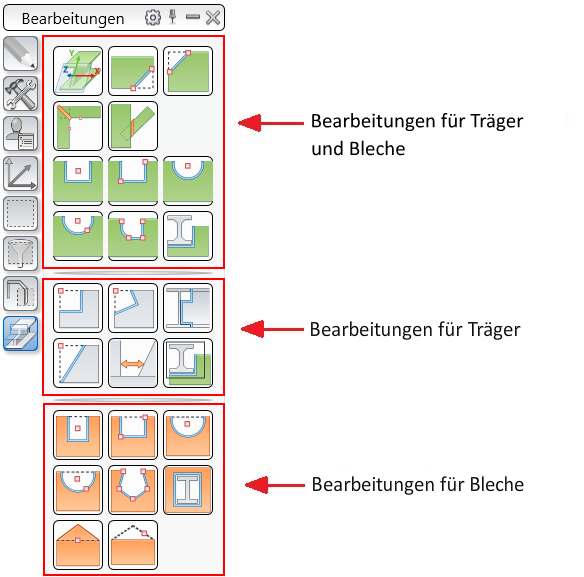

Um Konturen auszuschneiden oder auszuklinken, verwenden Sie die Werkzeuge auf der Werkzeugpalette Bearbeitungen:
Bearbeitungen werden als grüne Konturen im Modell angezeigt. Diese Bearbeitungen sind Advance Steel-Objekte und können nicht unabhängig von einem Element existieren.
Anmerkung: Bearbeitungen werden nur im Darstellungsmodus Bearbeitungen angezeigt.
