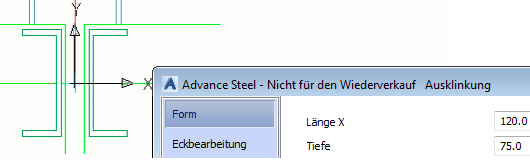

Anhand der folgenden Situation:
Stütze.
HEA 200
Kombi-Profil:
2xU, Stege zusammen - U 220
  1. Klicken Sie in der Werkzeugpalette Bearbeitungen auf .
  2. Wählen Sie den Träger (in diesem Beispiel die Stütze) aus, um ihn am referenzierten Ende zu ändern.
  3. Die Ausklinkung wird erstellt und das Dialogfeld Eigenschaften wird geöffnet. Der Träger kann geändert werden, um die spezifischen Anforderungen zu erfüllen. Geben Sie beispielsweise die Ausklinkungsbreite und -tiefe auf der Registerkarte Form ein.
