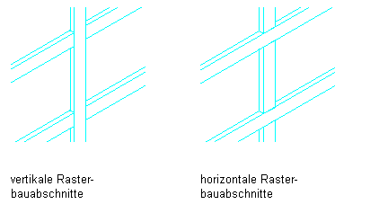

Fassadenraster sind eindimensional - entweder horizontal oder vertikal geteilt. Um die horizontalen und vertikalen Muster im 2D-Konstruktionsraster zu erstellen, verwendet die Fassade ein Primärraster, in dem ein Sekundärraster verschachtelt ist.
Beim Erstellen eines Fassadenrasters aus einem 2D-Konstruktionsraster müssen Sie die Richtung des Primärrasters in der Fassade angeben. Wenn Sie horizontal wählen, weist das Primärraster horizontale Unterteilungen auf, die die vertikalen Unterteilungen des Sekundärrasters schneiden. Wählen Sie vertikal, hat das Primärraster vertikale Unterteilungen, die die horizontalen Unterteilungen des Sekundärrasters schneiden.
Angeben der primären Unterteilungsrichtungen

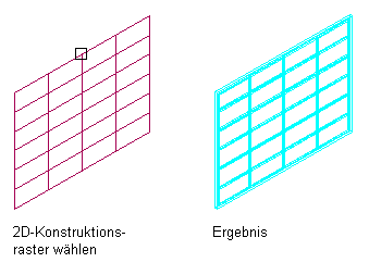

  1. Öffnen Sie die gewünschte Werkzeugpalette.
  2. Klicken Sie mit der rechten Maustaste auf ein Fassadenwerkzeug, und wählen Sie Werkzeugeigenschaften anwenden aufKonstruktionsraster.
  3. Wählen Sie das zu konvertierende Konstruktionsraster.
  4. Wenn Sie aufgefordert werden, die ursprüngliche Geometrie zu löschen, drücken Sie die EINGABETASTE, um das Konstruktionsraster beizubehalten, oder geben Sie j (Ja) ein, um es zu löschen.
  5. Drücken Sie die EINGABETASTE, um horizontal als Ausrichtung der primären Unterteilung festzulegen, oder geben Sie v für vertikal ein.
