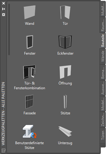

Werkzeugpalette mit dem Fassadenwerkzeug

Wenn Sie mithilfe der Fassadenwerkzeuge Fassaden platzieren, können Sie entweder die Standardeinstellungen des Werkzeugs verwenden oder die Einstellungen für nicht über den Stil festgelegte Fassadeneigenschaften ändern.
