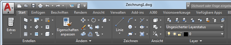

Die Multifunktionsleiste
Ähnlich wie Microsoft Office verfügt AutoCAD Architecture über eine Multifunktionsleiste, die einen zentralen Zugriffspunkt für Befehle bietet. Die Multifunktionsleiste ist in mehrere Gruppen gegliedert, auf denen Befehle abhängig vom konzeptuellen Aufgabentyp oder den ausgewählten Objekten angeordnet sind.
Die Multifunktionsleiste ersetzt die Menüleiste und die Werkzeugkästen als primäre Zugriffspunkte für Befehle.

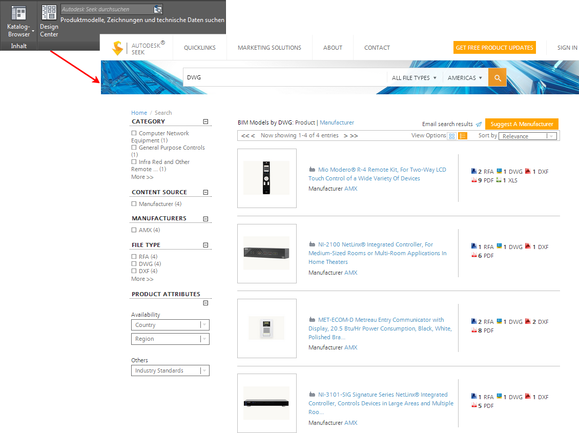

Autodesk Seek
Mit Autodesk Seek finden Sie Informationen zu Produktentwürfen. Viele Anbieter von Inhalten, sowohl Partnerunternehmen als auch einzelne Beitragende, publizieren auf Autodesk Seek. Die Inhalte umfassen 3D-Modelle, 2D-Zeichnungen, Spezifikationen, Broschüren und andere Beschreibungen von Produkten oder Komponenten.
Importieren von Planzeichen und Symbolen in AutoCAD Architecture
Über Autodesk Seek können Sie auch eigene Inhalte anderen zur Verfügung stellen. Laden Sie Ihre Zeichnungen oder Blöcke hoch, um Ihren Partnern und Kunden über Autodesk Seek einfachen Zugriff auf Ihre Inhalte zu ermöglichen.
