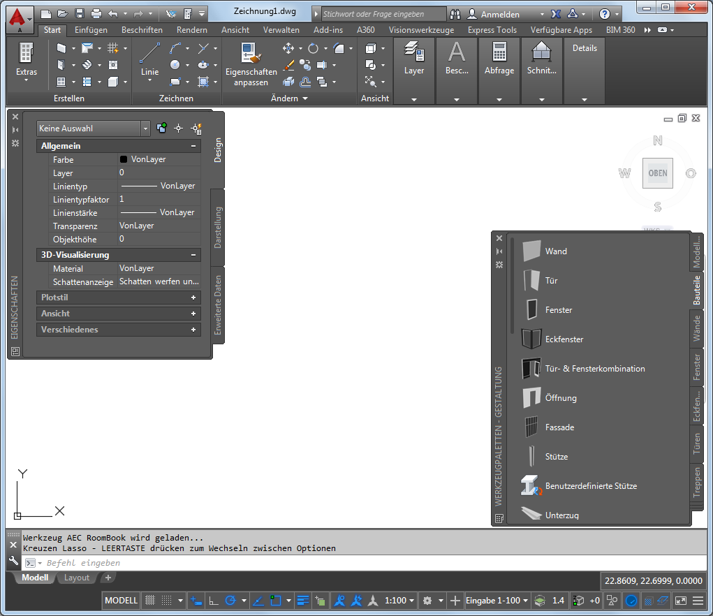

In AutoCAD Architecture besteht ein Arbeitsbereich aus einer grundlegenden Benutzeroberfläche, die die Steuerelemente, Befehle und Paletten für Ihre architektonische Arbeit enthält. Beim ersten Start von AutoCAD Architecture wird der Vorgabearbeitsbereich Architektur angezeigt.
Sie können den Arbeitsbereich während Ihrer Arbeit an Ihre Anforderungen anpassen. Es ist möglich, Komponenten zu verschieben oder auszublenden, zusätzliche Multifunktionsleisten-Steuerlemente anzuzeigen oder neue Werkzeuge und Werkzeugpaletten hinzuzufügen. Die Anpassungen können als neuer Arbeitsbereich gespeichert und in späteren Zeichnungssitzungen verwendet werden. Außerdem ist es jederzeit möglich, von einem Arbeitsbereich zu einem anderen zu wechseln.
Vorgabemäßige Konfiguration des AutoCAD Architecture-Arbeitsbereichs
