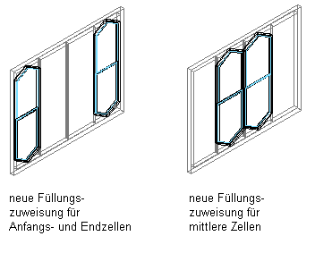

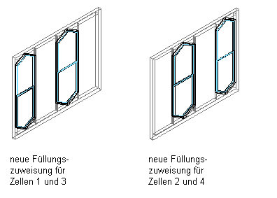

  6. Wählen Sie eine Zellenzuweisung:
    Was haben Sie gewählt… Aktion…
    Position für Typ Klicken Sie auf die Spalte Verwendet in und dann auf . Wählen Sie die Zellen, die diese Zuweisung verwenden sollen, und klicken Sie auf OK.
    Index für Typ Geben Sie in die Spalte Verwendet in die einzelnen Zellennummern durch Kommata getrennt ein. Bei vertikalen Rastern sind die Zellen von Anfang bis Ende, und bei horizontalen Rastern sind die Zellen von unten nach oben nummeriert.
    Anmerkung: Vermeiden Sie es, einer Zelle mehrere Definitionen zuzuweisen. Falls dies dennoch geschieht, wird die Definition verwendet, die der Zelle zuletzt zugewiesen wurde.
