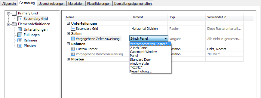

  5. Wählen Sie im linken Fensterausschnitt das Raster, in dem Sie ein verschachteltes Raster erstellen möchten.
  6. Klicken Sie auf (Neue Zellenzuweisung).
    Eine neue Zellenzuweisung wird in der Liste der Zellenzuweisungen angezeigt.
  7. Klicken Sie mit der rechten Maustaste auf den Vorgabenamen, klicken Sie auf Umbenennen, und geben Sie einen beschreibenden Namen für die Zuweisung ein.

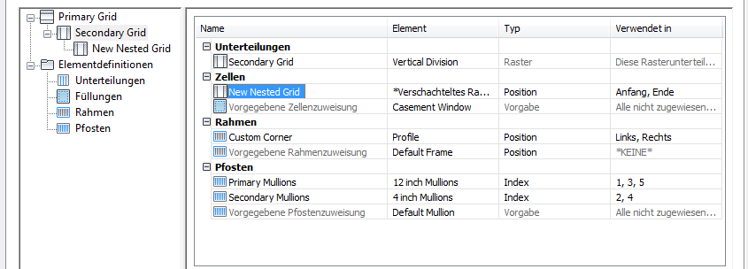

  8. Wählen Sie in der Spalte Element die Option Verschachteltes Raster.
    Ein neues Raster wird im linken Fensterausschnitt des Dialogfelds zur Liste der Raster hinzugefügt. Wenn Sie das Primärraster bearbeiten, wird das neue Raster in die sekundäre Ebene eingefügt. Wenn Sie ein Raster auf der sekundären Ebene bearbeiten, wird das zusätzliche Raster in der tertiären Ebene eingefügt, usw.
    Erstellen eines verschachtelten Rasters
    Neues verschachteltes Raster in der Baumstruktur
    Anmerkung: Zum Umbenennen eines Rasters wählen Sie dieses im rechten Fensterausschnitt, klicken mit der rechten Maustaste, wählen Umbenennen und geben einen neuen Namen ein.
