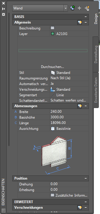

Die Eigenschaftenpalette ist ein zentrales Element zum Anzeigen und Ändern der physischen und grafischen Eigenschaften eines Objekts. Dies kann das Objekt sein, das Sie gerade zeichnen, oder ein im Zeichnungsbereich ausgewähltes Objekt. Über die Registerkarte Erweiterte Daten der Eigenschaftenpalette können Sie Objekten auch andere Arten von Informationen hinzufügen, wie Klassifizierungen, Hinweise, Referenzdokumente, Hyperlinks und Eigenschaftssatzdaten. Gewöhnlich bleibt die Eigenschaftenpalette beim Arbeiten mit AutoCAD Architecture geöffnet.
Eigenschaftenpalette für ein Standard-Wandobjekt
