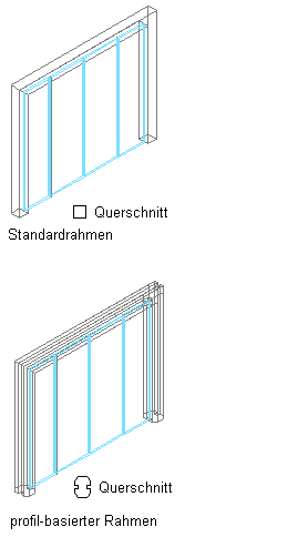

So definieren Sie einen Rahmen für eine Tür-Fenster-Kombination unter Verwendung eines Profils
Gehen Sie wie folgt vor, um eine Rahmenelementdefinition von einem Profil zu erstellen. Wenn Sie keine gerade Kante für Ihren Rahmen möchten, können Sie ein Profil verwenden, um Kanten mit Kurven, Zacken oder anderen beliebigen Formen zu definieren.
Sie können auch eine Routine zum direkten Bearbeiten verwenden, um einen Rahmen aus einem Profil zu erstellen.
Es bietet es sich an, eine bestimmte Benennungskonvention für Profile zu verwenden, die die eigentliche Rasterposition oder den Zweck innerhalb der Tür-Fenster-Kombination angibt. Beispielsweise gibt die Bezeichnung E3-SW1-Metallrahmen einen Metallrahmen für das Raster auf der dritten Ebene des ersten Stockwerks an.
Angeben von Vorgaberahmen und profilbasierten Rahmen für Tür-Fenster-Kombinationen
Anmerkung: Der Einfügepunkt des Profils ist mit dem Schwerpunkt des Rahmens ausgerichtet.

    Diese Abmessungen werden zur Berechnung des Mittelpunkts der Kante verwendet, um das Profil auszurichten und auch um die Umgrenzung für die angrenzende Füllung anzugeben.
  10. Wählen Sie Profil verwenden.
    Anmerkung: Die Profiloptionen sind nur verfügbar, wenn in der aktuellen Zeichnung Profile vorhanden sind.
  11. Wählen Sie ein Profil aus der Liste.
    Vorgabemäßig wird das Profil mit derselben Breite und Tiefe eingefügt, mit der es erstellt wurde.
  12. Um die Größe des Profils so anzupassen, dass es in die Breiten- oder Tiefenabmessungen der Rahmenkante passt, wählen Sie Profil automatisch anpassen - Breite oder Tiefe.
