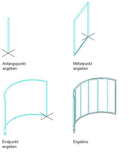

  10. Geben Sie einen Anfangspunkt für das gebogene Fassadensegment an.
    Sie können die Eigenschaftenpalette auch verschieben oder ausblenden, um einen größeren Ausschnitt des Zeichnungsbereichs darzustellen.
    Anmerkung: Wenn in der Statusleiste des Anwendungsfensters Dynamische Eingabe aktiviert ist (DYN), können Sie dynamische Bemaßungen zur Angabe von Fassadenlänge und -winkel verwenden. Nach dem Klicken auf den Anfangspunkt der Fassade werden dynamische Eingabefelder für die Länge und den Winkel um die Fassadenvoransicht angezeigt. Geben Sie die gewünschten Werte ein, und wechseln Sie mit der Taste TAB zwischen den Eingabefeldern.
  11. Geben Sie den Mittelpunkt des gebogenen Wandsegments an.
  12. Geben Sie den Endpunkt für das gebogene Fassadensegment an.
