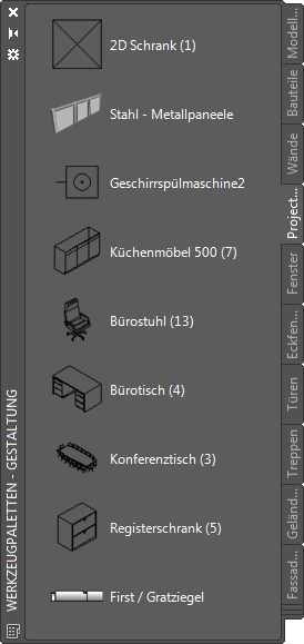

Um ein Werkzeugkatalogelement in AutoCAD Architecture zu verwenden, ziehen Sie das Element in den Arbeitsbereich der Software. Wenn Sie eine ganze Werkzeugpalette in den Arbeitsbereich ziehen, wird diese dem Standardsatz von Werkzeugpaletten hinzugefügt.
AutoCAD Architecture-Werkzeugpalettensatz mit hinzugefügter Werkzeugpalette
Nachdem die Palette dem Werkzeugpalettensatz hinzugefügt wurde, bleibt sie Bestandteil des Satzes und steht somit bei jedem Starten von AutoCAD Architecture zur Verfügung.
