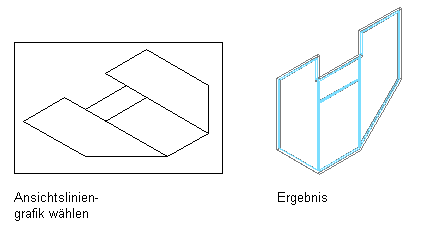

Konvertieren einer Liniengrafik in Fassaden mithilfe der Vorgabe-Basislinienoption
Wenn Sie die Liniengrafik in der XY-Ebene (in der Draufsicht) erstellen und die vorgegebene Basislinie akzeptieren, wird die daraus entstehende Fassade in Z -Richtung dargestellt.

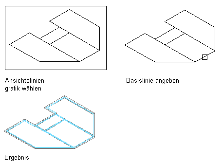

Konvertieren einer Liniengrafik in Fassaden mithilfe der angegebenen Basislinienoption
- Um die Linien zu löschen, geben Sie j (Ja) ein. Um die Linien nach der Erstellung der Fassade zu behalten, geben Sie n (Nein) ein.
