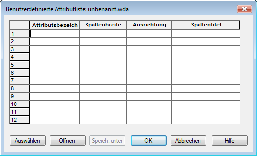

Verwenden Sie das Tool Benutzerattribute, um Ihren Berichten benutzerdefinierte Felder hinzuzufügen.
. Finden
Der Montagewert für einen Schaltschrank-Grundriss kann beispielsweise in den XDaten VIA_WD_MOUNT oder in einem Attribut MONTAGE enthalten sein. Um den Montagewert in einen Schaltschrankbericht aufzunehmen, geben Sie als Feldnamen MONTAGE ein.
Klicken Sie mit der rechten Maustaste in eine Zelle, um Inhalt aus einer Zelle zu kopieren, auszuschneiden und in eine andere Zelle einzufügen.
Wenn der Rasterinhalt zum ersten Mal gespeichert wird, wird das Dialogfeld Speichern unter angezeigt. Geben Sie den Dateinamen ein, und klicken Sie auf Speichern.
Die folgende Namenskonvention und Suchreihenfolge werden verwendet:
