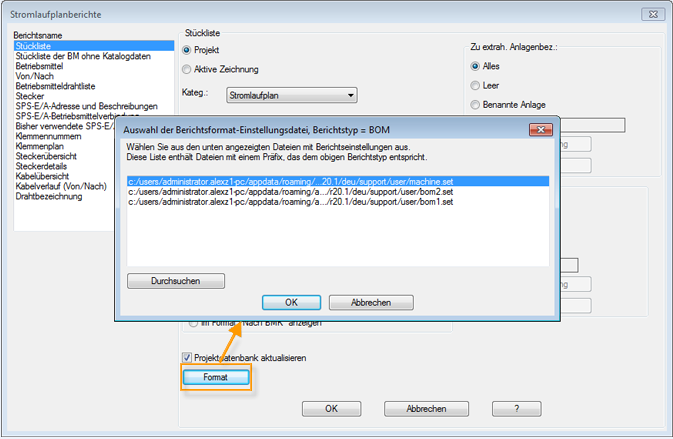

Wenn Sie einen Bericht ausführen, können Sie eine Formatdatei angeben, die verwendet werden soll.
Wenn Sie keine Formatdatei angeben, wird die Vorgabeformatdatei des Berichts verwendet. Wenn keine Vorgabeformatdatei vorhanden ist, wird für den Bericht ein Format verwendet, das im Programm definiert ist. Verwenden Sie diese Tabellen, um die Vorgabeformatdatei für einen Bericht festzulegen.

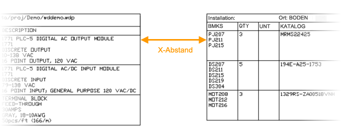

Das Werkzeug Automatische Berichte ermöglicht das Erstellen mehrerer Berichte gleichzeitig. Das Dialogfeld Berichts-Generator wird nicht für jeden Bericht angezeigt, und nach dem Starten sind keine Benutzereingaben erforderlich. Formatdateien sind erforderlich, um Automatische Berichte auszuführen. Die Formatdateien müssen die Dateiausgabe, die Tabellenausgabe oder beides definieren, da die Berichte nicht auf dem Bildschirm angezeigt werden. Verwenden Sie Einrichtung der Formatdatei, um die Datei- und Tabellenausgabe in einer Formatdatei zu definieren. Finden
Wenn die Formatdatei die Tabellenausgabe enthält, definieren Sie den Einfügepunkt. Andernfalls wird die Tabelle beim Ausführen von Automatische Berichte an den Koordinaten 0,0 eingefügt.

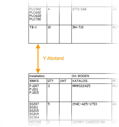

Unterbrechungen in einer Berichtstabelle können definiert werden, indem Sie die Option Spezielle Unterbrechungen verwenden oder eine bestimmte Anzahl von Zeilen pro Tabellenabschnitt festlegen. Wenn die Tabelle Unterbrechungen und mehrere Tabellenabschnitte pro Zeichnung enthält, definieren Sie den Abstand zwischen den Tabellenabschnitten in der Formatdatei.
Die Abstandswerte auf der X- und Y-Achse definieren den Abstand zwischen dem Ende eines Tabellenabschnitts und dem Anfang des nächsten Tabellenabschnitts. Diese Vorgehensweise wird angewendet, wenn sich mehrere Tabellenabschnitte für einen Bericht in derselben Zeichnung befinden. Ein leerer Wert wird als Null interpretiert.
