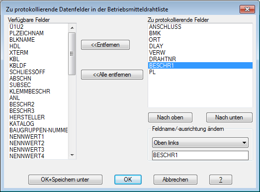

Berichtsname: Komponente
Aktive Zeichnung
Klicken Sie auf OK.
Beachten Sie im Dialogfeld Berichts-Generator, dass 9PB-12PB noch immer in der Spalte BMK im Bericht aufgeführt werden.
Beschr1 wird in die Liste Zu protokollierende Felder verschoben. Dabei handelt es sich um die Felder, die im Betriebsmittelbericht dargestellt werden.
Im Dialogfeld Berichts-Generator werden jetzt die Werte für BMK und BESCHR1 aus der aktiven Zeichnung aufgeführt.
