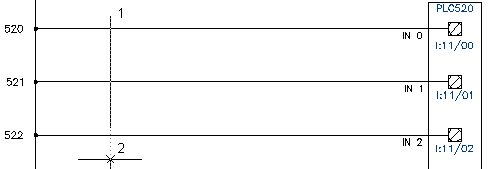

Verwenden Sie das Werkzeug Mehrere Betriebsmittel einfügen, um eine Folge von Grenztastern (Schließern) in Drähte einzufügen, die fest mit dem SPS-Modul verbunden sind.
Einfügen eines Grenztasters
. Finden
Betriebsmittelgitter, von Punkt:
Wählen Sie eine Stelle über dem Draht am Strompfad 520 (1).
Betriebsmittelgitter, von Punkt: bis:
Ziehen Sie bis unterhalb des Drahts am Strompfad 522, klicken Sie auf den Punkt (2), und klicken Sie mit der rechten Maustaste.
Diesen beibehalten
Bearbeitungsdialogfeld nach jedem anzeigen
Klicken Sie auf OK.
Betriebsmittel-Kennzeichnung: LS520
Beschreibung: Zeile 1: PALLET ENTERING
Beschreibung: Zeile 2: STATION
Ortsbezeichnung: MACHINE
Klicken Sie auf OK.
Diesen beibehalten
Klicken Sie auf OK.
Betriebsmittel-Kennzeichnung: LS521
Beschreibung: Zeile 1: PALLET INSIDE
Klicken Sie auf OK.
Diesen beibehalten
Klicken Sie auf OK.
Betriebsmittel-Kennzeichnung: LS522
Beschreibung: Zeile 1: PALLET LEAVING
Klicken Sie auf OK.
Die Grenztaster (Schließer) werden in die Zeichnung eingefügt.
