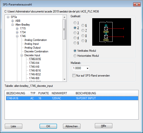

. Finden
Hersteller: Allen-Bradley
Serie: 1746
Typ: Discrete Input
Teilenummer: 1746-IA16
Grafikstil: 2, Vertikales Modul
Einfügepunkt für SPS-Modul angeben oder [Z=Zoom, P=Pan]:
Wählen Sie einen Punkt auf dem Draht am Strompfad 520 näher an der rechten Seite aus, das X sollte sich nahe am horizontalen Draht befinden, und klicken Sie.
Abstand: 1.0000
E/A-Punkte: Alles einfügen
Klicken Sie auf OK.
