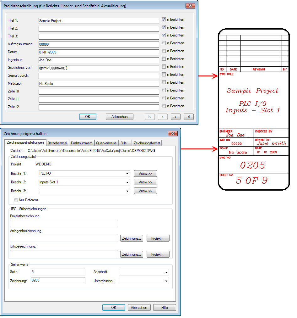

Verwenden Sie Schriftfeld einrichten, um die folgenden projekt- und zeichnungsspezifischen Werte Attributen im Schriftfeld zuzuordnen.
Zuordnungscode |
Beschreibung |
LINEx |
Projektbeschreibungszeile, wobei "x" für die Zeilennummer steht |
SHEET |
Seitennummernwert (der Wert %S), der im Dialogfeld Zeichnungseigenschaften zugeordnet wird |
SHEETMAX |
Anzahl der Zeichnungen im aktiven Projekt |
DWGNAM |
Zeichnungsnamenwert (der Wert %D), der im Dialogfeld Zeichnungseigenschaften zugeordnet wird |
DD1 (oder DWGDESC), DD2, DD3 |
Zeichnungsbeschreibungen, die im Dialogfeld Zeichnungseigenschaften zugeordnet werden |
DWGSEC |
Abschnittsbezeichnung, die im Dialogfeld Zeichnungseigenschaften zugeordnet wird |
DWGSUB |
Unterabschnittsbezeichnung, die im Dialogfeld Zeichnungseigenschaften zugeordnet wird |
DATEINAME |
Name der Zeichnungsdatei ohne Pfad oder Erweiterung |
VOLLSTDATEINAME |
Name der Zeichnungsdatei mit Pfad und Erweiterung |
FILENAMEEXT |
Name der Zeichnungsdatei nur mit der Erweiterung .dwg |
IEC_P |
Projektwert der Zeichnung, der im Dialogfeld Zeichnungseigenschaften zugeordnet wird |
IEC_I |
Anlagenwert der Zeichnung, der im Dialogfeld Zeichnungseigenschaften zugeordnet wird |
IEC_O |
Ortswert der Zeichnung, der im Dialogfeld Zeichnungseigenschaften zugeordnet wird |
PLOTTIME |
Aktuelle Uhrzeit (24-Stunden-Format) |
PLOTTIME12 |
Aktuelle Uhrzeit (12-Stunden-Format) |
PLOTDATE |
Aktuelles Datum (Format MM:TT:JJJJ) |
PLOTDATEMMDDYY |
Aktuelles Datum (Format MM:TT:JJ) |
PLOTDATEYYMMDD |
Aktuelles Datum (Format JJ:MM:TT) |
PLOTDATEYYYYMMDD |
Aktuelles Datum (Format JJJJ:MM:TT) |

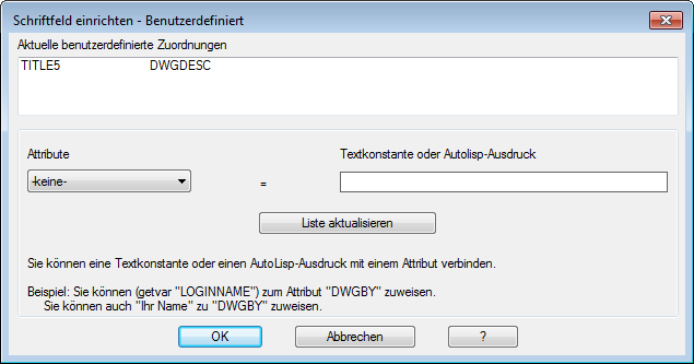

Sie können auch benutzerdefinierte Werte, wie z. B. folgende zuordnen:
Sie können Systemvariablenwerte oder von AutoLISP-Programmen extrahierte Werte Attributen im Schriftfeld zuordnen.
AutoCAD Electrical unterstützt drei Beschreibungszeilen pro Zeichnung. Wenn mehr Beschreibungszeilen benötigt werden, können die einzelnen Beschreibungszeilen durch das Zeichen "|" in verschiedene Teile aufgeteilt werden. Jeder Teil wird dann einem anderen Attribut im Schriftfeld zugeordnet.
Um beispielsweise die erste Beschreibungszeile drei Attributen zuzuordnen, müssen Sie dieses Format verwenden:
attrname1|attrname2|attrname3=DD1
Teilen Sie den Wert dann im Dialogfeld Zeichnungseigenschaften - Registerkarte Zeichnungseinstellungen unter Beschreibung 1 mit | an den Schnittstellen auf. Beispiel: Hauptschrank|120VAC|SPS-E/A. Mit dem Befehl Schriftfeld aktualisieren wird diese Textzeichenfolge über die drei Schriftfeldattribute verteilt.
Wenn bei der Einrichtung des Schriftfelds PLOT*-Werte von AutoCAD Electrical Attributen zugeordnet werden, werden diese Attribute mit dem AutoCAD Electrical-Dienstprogramm zum Plotten aktualisiert. Wenn das Attribut einen Eingabeaufforderungswert aufweist, wird dieser Wert als Präfix verwendet.
Beispiel:
