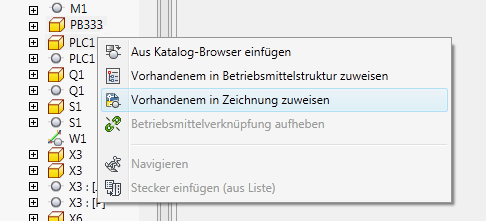

  1. Klicken Sie auf Registerkarte ProjektGruppe ProjektwerkzeugeManager. Finden
  2. Klicken Sie im Projekt-Manager auf die Registerkarte Ortsansicht.
  3. Klicken Sie in der Registerkarte Ortsansicht mit der rechten Maustaste auf das Inventor-Bauteil, und klicken Sie Vorhandenen in Zeichnung zuweisen .
  4. Wählen Sie in der aktiven Zeichnung das elektrische Betriebsmittel aus, das mit dem Inventor-Bauteil verknüpft werden soll. Die Betriebsmittel-Strukturansicht wird aktualisiert, um das verknüpfte Betriebsmittel anzuzeigen.
