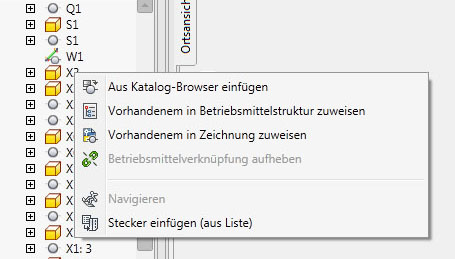

  1. Klicken Sie auf Registerkarte ProjektGruppe ProjektwerkzeugeManager. Finden
  2. Klicken Sie im Projekt-Manager auf die Registerkarte Ortsansicht.
  3. Klicken Sie in der Registerkarte Ortsansicht mit der rechten Maustaste auf das Inventor-Bauteil, und wählen Sie Stecker einfügen (aus Liste).
    Anmerkung: Das Inventor-Bauteil muss entweder ein Steckerkategorie-Betriebsmittel oder ein nicht kategorisiertes Betriebsmittel sein; andernfalls ist die Option nicht aktiviert.
