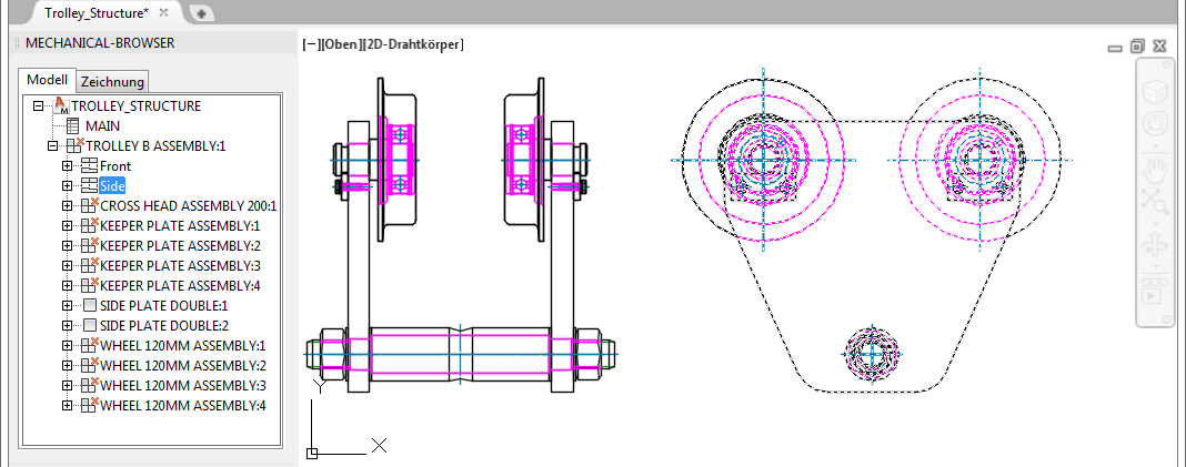

Wenn Sie im Mechanical-Browser eine Komponente, eine Komponentenansicht oder einen Ordner auswählen, wird die entsprechende Geometrie im Zeichenbereich hervorgehoben.
Sie können auch das Kontextmenü des Browsers verwenden und auf die Geometrie der Komponentenansicht oder des Ordners im Modellbereich zoomen. Wenn die Komponentenansicht oder der Ordner in der Zeichnung mehrmals wieder verwendet wird, können Sie auf eine Zuordnung der Komponentenansicht oder des Ordners klicken und die Option Alle Zuordnungen suchen auswählen. Auf diese Weise werden alle Vorkommnisse dieser Komponentenansicht oder dieses Ordners im Modellbereich und im Mechanical-Browser ausgewählt (und hervorgehoben).
Wenn Sie im Modellbereich auf eine Geometrie klicken, wird in der QuickInfo angegeben, ob Sie eine Geometrie, eine Komponentenansicht oder einen Ordner auswählen. Im Falle von Komponentenansicht oder Ordner können Sie mit der rechten Maustaste klicken und In Browser suchen auswählen. Auf diese Weise wird der entsprechende Knoten im Mechanical-Browser hervorgehoben. Der Befehl Alle Zuordnungen suchen führt zum selben Ergebnis wie die Option im Mechanical-Browser. Alle Zuordnungen werden im Zeichenbereich und im Mechanical-Browser ausgewählt. Der Mechanical-Browser wird automatisch erweitert und zeigt die gefundenen Zuordnungen an.
Sie können die Option Alle Zuordnungen suchen auch für Anmerkungsansichten verwenden. Der Suchvorgang beschränkt sich jedoch auf den Bereich, in dem Sie gerade arbeiten. Wenn Sie sich im Modellbereich befinden, wird nur in diesem Bereich (nicht im Layout) nach der Anmerkungsansicht gesucht.
Mit den Optionen Verknüpfte Komponenten suchen und Verknüpfte Ansichten suchen im Kontextmenü des Mechanical-Browsers können Sie nach allen zugehörigen Komponenten und Ansichten von komplexen Power-Objekten wie Schraubenverbindungen und Wellen suchen. Wenn Sie die Maus innerhalb des Mechanical-Browsers bewegen, wird die verknüpfte Geometrie im Modellbereich hervorgehoben. Um die Komponenten auszuwählen, klicken Sie mit der rechten Maustaste, und wählen Sie Im Modellbereich auswählen.
