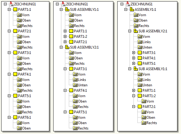

Der Mechanical-Browser zeigt beispielsweise die hierarchische Organisation von Komponenten an und ermöglicht so das schnelle Auffinden von Struktur eines Zusammenbaus ähnlich wie in einer 3D-CAD-Lösung für die Fertigung, z. B. Autodesk Inventor. Für komponentenbezogene Vorgänge können Sie auch die Kontextmenüs im Mechanical-Browser verwenden. Entsprechend können Sie mithilfe der Auswahlmodi auf Objekte im Modellbereich klicken und statt Linien, Bogen und Kreise Teile und Baugruppen auswählen.
Beispiele für Mechanical-Browser
Das Anordnen von Geometrie zu Komponenten in einer 2D-Umgebung stellt besondere Anforderungen, die die Mechanical-Struktur erfüllen kann.
In einer 2D-Umgebung wird z. B. ein Teil oder eine Baugruppe üblicherweise von mindestens einer Ansicht dargestellt. Um dies zu unterstützen bietet die Mechanical-Struktur ein Verfahren an, bei dem Geometrie als Ansichten von Komponenten zusammengestellt wird. Dies steht im Gegensatz zum direkten Anordnen der Geometrie zu einer Komponente In der Baumstruktur von Mechanical-Browser sind die Komponentenansichten den Komponentenknoten direkt zugeordnet. Jede Komponente enthält mindestens eine Komponentenansicht.
Im Mechanical-Browser ist ein Teil eine Komponente, die nur aus Komponentenansichten besteht. Eine Baugruppe ist eine Komponente, die andere Komponenten enthält.
