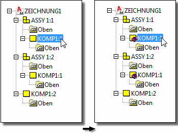

Die Referenzkomponenteneinstellung ist zuordnungsbasiert. Nur die betreffende Zuordnung wird als Referenzkomponente angesehen. Alle anderen Zuordnungen sind weiterhin normale Komponenten. Wenn die Zuordnung jedoch in einer anderen Baugruppe in derselben Zeichnung auftritt, wird sie als Referenzkomponente gekennzeichnet.
Beispiel einer Referenzkomponente
Dieses Beispiel zeigt eine Zeichnung, die zwei Zuordnungen des Zusammenbaus ZUS.BAU1, ZUS.BAU1:1 und ZUS.BAU1:2 enthält. COMP1 befindet sich innerhalb von ZUS.BAU1 (COMP1:2) und außerhalb sowie in (COMP1:1). Wenn Sie COMP1:2 in ZUS.BAU1:1 auswählen und es zu einer Referenzkomponente machen, wird COMP1:2 in ZUS.BAU1:2 ebenfalls zur Referenzkomponente. Dies liegt daran, dass die Zuordnung COMP1:2 zweimal vorkommt: einmal in ZUS.BAU1:1 und einmal in ZUS.BAU1:2. Die Zuordnung COMP1:1 wird jedoch nicht zu einer Referenzkomponente.
