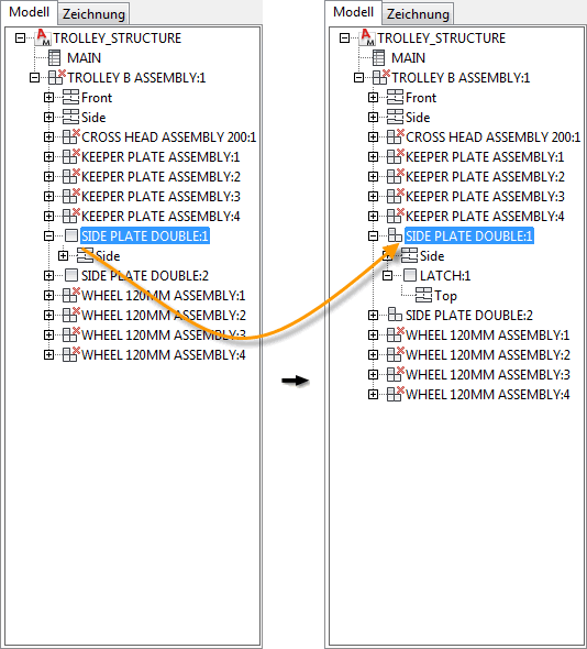

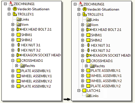

In einer 2D-Umgebung werden Teile und Baugruppen in der Regel in einer oder mehreren Ansichten angezeigt.
Der Modellbereich enthält die Ansichten von Teilen und Baugruppen. Beim Anordnen von Linien, Bogen und Kreisen (Geometrie) zu Teilen, ordnen Sie eigentlich Geometrie als Ansichten von Teilekomponenten an.
Eine Teilekomponente enthält Geometrie, während eine Baugruppenkomponente andere Komponenten enthält. Die Komponentenansichten einer Teilekomponente enthalten Geometrie, während die Komponentenansichten einer Baugruppe die Komponentenansichten der zur Baugruppe gehörenden Teile und Unterbaugruppen enthält. Im Mechanical-Browser werden Teileknoten durch das Symbol gekennzeichnet. Baugruppenknoten werden durch das Symbol gekennzeichnet.
Es gibt keine expliziten Befehle zur Erstellung von Baugruppenkomponenten. Wenn eine Komponentenansicht statt Geometrie die Komponentenansicht einer anderen Komponente enthält, wird die Komponente automatisch zu einer Baugruppe.
