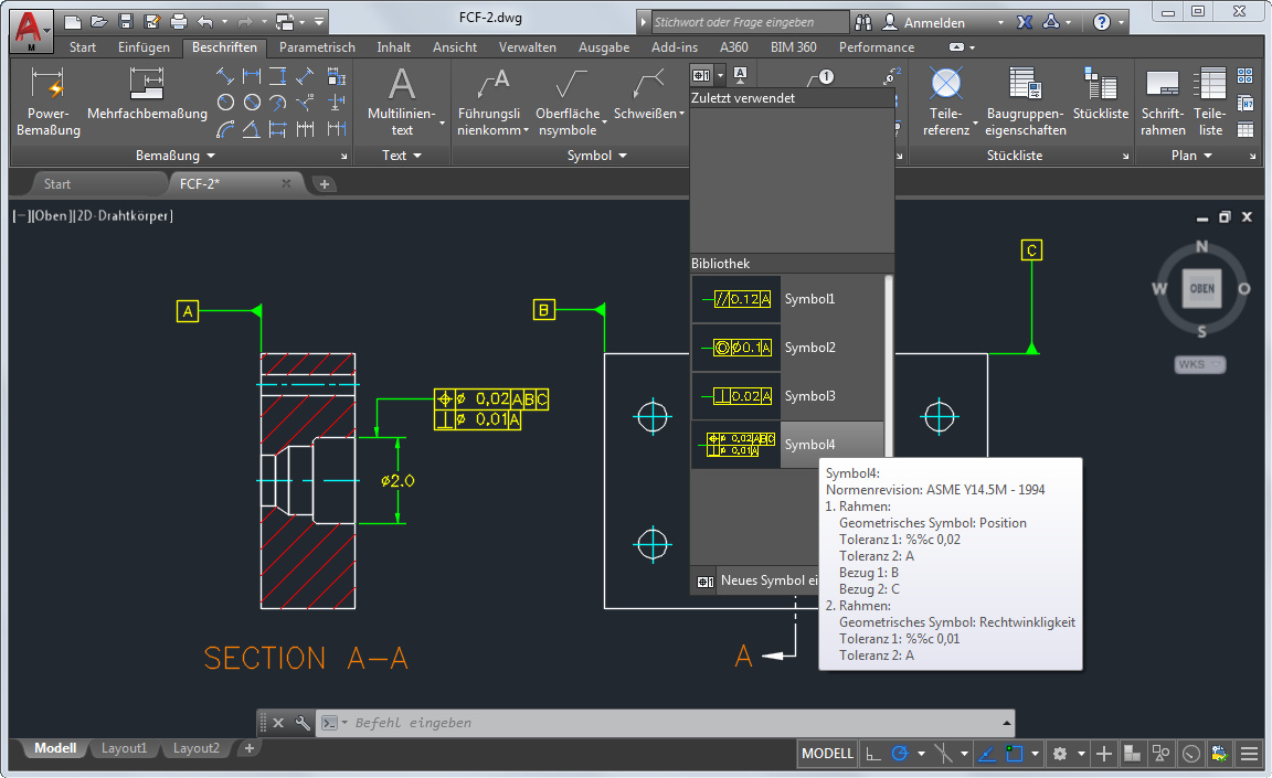

Sie können Symbole vorkonfigurieren und sie in der Symbolbibliothek zur Wiederverwendung speichern. Die Symbolbibliothek wird in dem Dialogfeld angezeigt, das aufgerufen wird, wenn Sie ein Symbol in eine Zeichnung einfügen. Wenn Sie ein Symbol aus der Symbolbibliothek wählen, werden alle anderen Informationen, die Sie normalerweise in das Dialogfeld eingeben, automatisch eingetragen.
Manche Symbolbibliotheken sind auf der Multifunktionsleiste verfügbar, sodass der Zugriff darauf einfacher ist. Außerdem zeigt AutoCAD Mechanical keine Dialogfelder an, wenn Sie ein Symbol direkt aus der Symbolbibliothek auf der Multifunktionsleiste einfügen.

Wenn Sie der Bibliothek ein Symbol hinzufügen, müssen Sie einen eindeutigen Namen angeben. Wenn der Name länger als der verfügbare Platz ist, wird er in der Bibliothek abgeschnitten angezeigt. Es wird jedoch der gesamte Name als QuickInfo angezeigt, wenn Sie den Zeiger auf den Namen bewegen. Außerdem enthält die QuickInfo eine Zusammenfassung der Einstellungen für das jeweilige Element.
