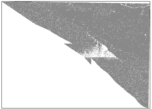

Überprüfen Sie das Punktwolkenobjekt
  1. Klicken Sie in der Statusleistenbenachrichtigung auf Klicken Sie hier, um zu zoomen.
    Das Zeichnungsfenster wird auf das Punktwolkenobjekt gezoomt.
  2. Zoomen Sie weiter in die Ansicht, bis die Punkte zu sehen sind, aus denen die Punktwolke besteht.
    Überprüfen Sie die Punkte. Die Punktwolkenpunkte werden in der Punktwolkendatenbank gespeichert und können nicht einzeln bearbeitet werden.
  3. Zoomen Sie auf die Grenzen des Punktwolkenobjekts.
  4. Klicken Sie auf Registerkarte Ansicht Gruppe Ansichten ISO-Ansicht SO.
    Es wird eine dreidimensionale Ansicht des Punktwolkenobjekts angezeigt. Der weiße Rahmen um die Punktwolke bildet den Begrenzungsrahmen, der die Grenzen des Punktwolkenobjekts festlegt. Die Größe und die Geometrie der Umringkomponente hängen von den minimalen und maximalen Koordinatenwerten des Punktwolkenobjekts ab. Der Umring dient als Proxy für das Punktwolkenobjekt, wenn auf die Quelldaten der Punktwolke nicht zugegriffen werden kann.
  5. Klicken Sie auf Registerkarte Ansicht Gruppe Ansichten Oben.
