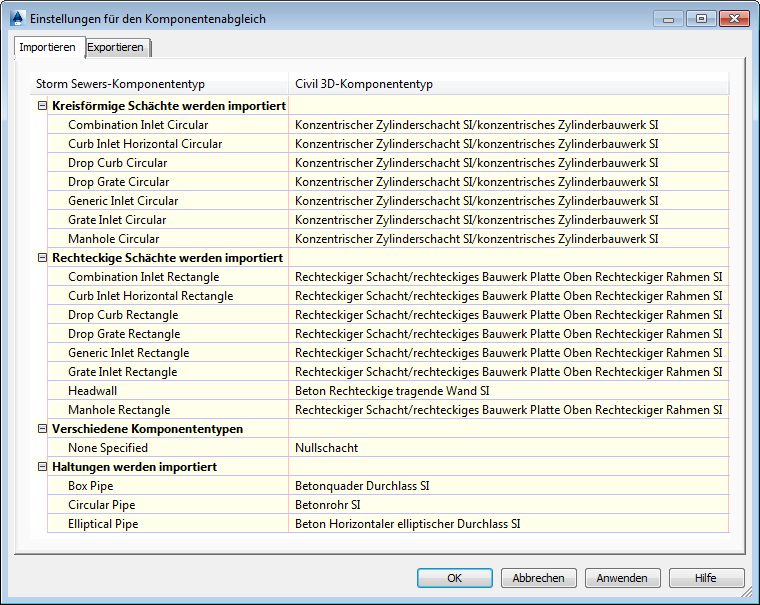

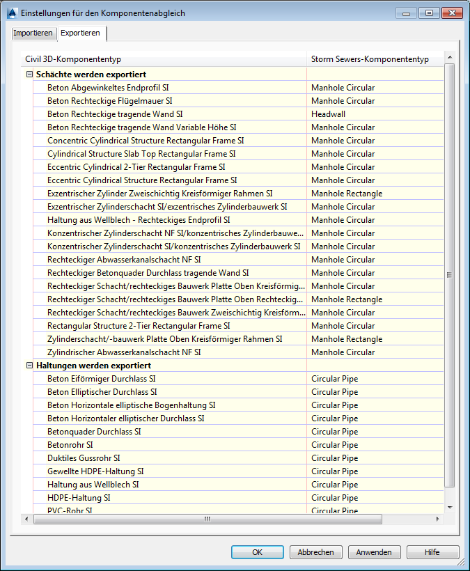

Die Einstellungen für die Vorgaben für Komponentenabgleich befinden sich in den Elementeinstellungen für Kanalnetze unter Vorgaben für die Storm Sewers-Migration.
Die meisten Benutzer sind der Meinung, dass optimale Ergebnisse erzielt werden, wenn die Abgleicheinstellungen für den Export und Import übereinstimmen. Andernfalls wird eine andere Komponentenfamilie beim Importieren ersetzt.
Auf der Registerkarte Exportieren (siehe folgende Abbildung) können Sie einen beliebigen der verfügbaren Storm Sewers-Komponententypen (rechts) auswählen, um jede der AutoCAD Civil 3D-Komponententypen im aktuellen Komponentenkatalog abzugleichen. Die angezeigten AutoCAD Civil 3D-Komponententypen werden anhand der Änderungen im Komponentenkatalog aktualisiert.
Auf der Registerkarte Importieren können Sie eine AutoCAD Civil 3D-Komponentenfamilie (rechts) auswählen, die für jeden verfügbaren Storm Sewers-Komponententyp verwendet werden soll. Die Liste der Storm Sewers-Komponententypen kann nicht geändert werden. Diese Zuordnung sollte der Exportzuordnung entsprechen, sodass Komponentenfamilien unverändert bleiben.
Die meisten neuen Schächte/Bauwerke in Storm and Sanitary Analysis werden als rechteckige Form mit einer Größe von 4 mal 4 Fuß in die STM-Datei exportiert und entsprechen möglicherweise nicht den Komponententypen, die ursprünglich als kreisförmige Schächte/Bauwerke importiert wurden (wenn für Importierte Komponenten-ID für Komponentenfamilie verwenden die Einstellung Nein verwendet wird). Eine Lösung wäre, wenn Sie rechteckige Storm Sewers-Komponenten und kreisförmige Storm Sewers-Komponenten dem gleichen AutoCAD Civil 3D-Komponententyp zuweisen. Jedoch ist in diesem Fall ein Eins-zu-eins-Abgleich zwischen dem Storm Sewers-Komponententyp und dem AutoCAD Civil 3D-Komponententyp nicht möglich.
Der Abgleich des STM-Komponententyps in einen Storm and Sanitary Analysis-Komponententyp ist festcodiert. Die folgende Tabelle zeigt, wie die Werte in Storm and Sanitary Analysis verwendet werden. In der Tabelle sehen Sie (von links nach rechts) die STM-Komponententypen, wie sie in Storm and Sanitary Analysis importiert und anschließend erneut in die STM-Datei exportiert werden:

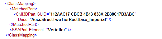

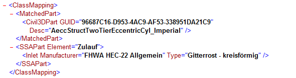

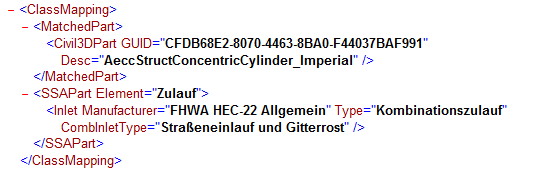

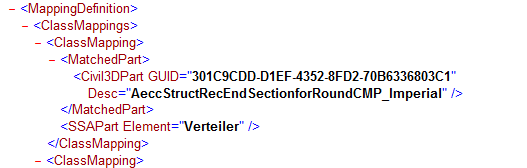

Der Abschnitt von AutoCAD Civil 3D Matched Part in der XML-Datei ist durch einen öffnenden <MatchedPart> und schließenden </MatchedPart> Tag eingeschlossen. Für jede AutoCAD Civil 3D-Komponente ist die AutoCAD Civil 3D-Komponenten-ID (Komponentenfamilie-GUID) und -Beschreibung in der entsprechenden Komponentenkonstruktion enthalten.
Jede Komponentenübereinstimmung in einem <ClassMapping>-Element muss über ein einzelnes übereinstimmendes SSA-Komponentenelement verfügen.

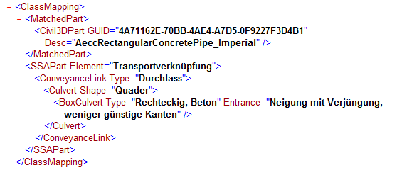

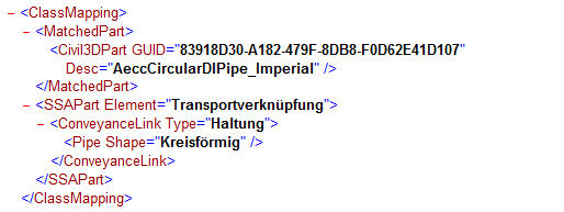

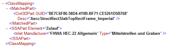

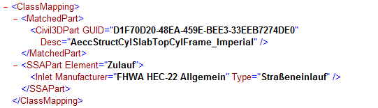

Im Folgenden sehen Sie ein Beispiel für eine XML-Komponentenabgleichdatei. Dieses Beispiel zeigt die Zuordnung zwischen einem benutzerdefinierten AutoCAD Civil 3D-Komponentenfamiliennamen "InltCurb1" und "FDOT Curb Inlet Type 1", der in Storm and Sanitary Analysis gefunden wurde.
<ClassMapping>
    <MatchedPart>
      <Civil3DPart GUID = "260FBCAD-7BFC-4DC4-AD9C-84D552C799F5" Desc = "InltCurb1"/>
    </MatchedPart>
    <SSAPart Element = "Inlet">
      <Inlet Manufacturer = "FDOT" PartNumber = "Curb Inlet - Type 1"/>
    </SSAPart>
</ClassMapping>

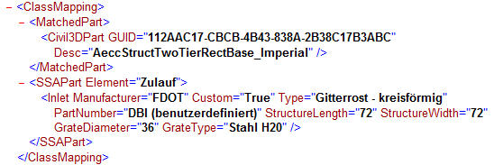

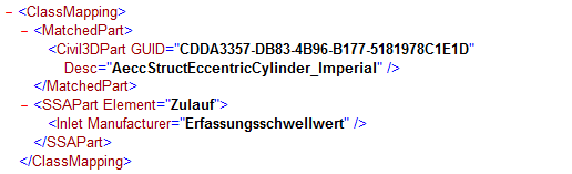

Verwenden des Attributs "Custom"
Die entsprechende SSA-Komponente kann spezifisch oder allgemein sein. Wenn eine Komponente von Storm and Sanitary Analysis nicht Ihren Anforderungen entspricht, können Sie durch das Attribut "Custom" mit dem Wert "True" einige festcodierte Komponentenwerte ändern. Dadurch können Sie bestimmte Einstellungen in Storm and Sanitary Analysis steuern.

Die XML-Komponentenabgleichdatei kann mit dem Editor oder einem XML-Editor bearbeitet werden. Nur der Inhalt des ClassMappings-Tags sollte bearbeitet werden. Die einzelnen Zuordnungen sind jeweils in den ClassMapping-Tags enthalten (siehe folgendes Beispiel).
Für jede dem Schema zugewiesene Komponente sind Attribute für die AutoCAD Civil 3D-Komponente gefolgt von der Storm and Sanitary Analysis-Komponente erforderlich.

Für die Komponente von Storm and Sanitary Analysis ist der Elementtyp, optional gefolgt von Attributen (je nach abgeglichenem Element unterschiedlich) erforderlich. Vergewissern Sie sich, dass Sie AutoCAD Civil 3D-Haltungsfamilien mit Storm and Sanitary Analysis-Verknüpfungselementen sowie AutoCAD Civil 3D-Schacht-/Bauwerksfamilien mit Storm and Sanitary Analysis-Knotenelementen abgleichen.
Storm and Sanitary Analysis-Knotenelemente Storm and Sanitary Analysis-Verknüpfungselemente
Verbindung
Transportverknüpfung
Zulauf
Pumpe
Speicher
Öffnung
Auslauf
Schleuse
Flussumleitung
Abfluss
In den folgenden Beispielen sehen Sie, wie AutoCAD Civil 3D-Komponenten mit verschiedenen Typen von Storm and Sanitary Analysis-Komponenten abgeglichen werden. Bei den in Fettdruck dargestellten Elementen handelt es sich um die Attribute, die bearbeitet werden sollten, um einen ordnungsgemäßen Abgleich sicherzustellen. Bei den in Rot dargestellten Elementen handelt es sich um die Schemabezeichnungsnamen, die sich beim gleichen Elementtyp normalerweise nicht ändern.
Dieses Format kann ebenfalls für die meisten anderen Elemente verwendet werden, mit Ausnahme von Zuläufen und Transportverknüpfungen. Beispielsweise könnten Sie "Verbindung" durch den entsprechenden Elementtyp wie "Speicher", "Auslauf", "Flussumleitung" usw. ersetzen.
Verbindung (oder andere Knoten)
Kombinationszulauf
Straßeneinlauf
Gitterrost
Erfassungsschwellwert
Mittelstreifen- und Grabenzulauf
Transportverknüpfung: Haltung
Zu den Transportverknüpfungstypen zählen: Haltung, Offenes Gerinne, Durchlass oder Direkt.
Die Profilart hängt vom ausgewählten Typ ab (siehe verfügbare Profilarten der einzelnen Typen in Storm and Sanitary Analysis).
Transportverknüpfung:Durchlass (mit Durchlasstyp und Eintrittsattributen)
Sonderfall:benutzerdefinierte Zuläufe
Das Zulaufelement in Storm and Sanitary Analysis ist ein Sonderfall, da zusätzliche Attribute für "Bemaßung" zur Zuordnung einer spezifischeren Katalogkomponente vorhanden sind. Weitere Informationen finden Sie in der zuvor erwähnten Datei SSA_Mapping_Definition.docx. Verwenden Sie die entsprechenden Attribute für die spezifische Komponente in Storm and Sanitary Analysis, für die Sie die Zuordnung durchführen möchten.
Beispiel: (In diesem Beispiel wird eine Zuordnung zu einem benutzerdefinierten kreisförmigen FDOT-Gitterrost mit benutzerdefinierten Attributen durchgeführt.)

  2. Öffnen Sie das Dialogfeld Kanalnetz-Elementeinstellungen und untersuchen Sie die Einstellungen für den Komponentenabgleich. Gehen Sie auf der Registerkarte Exportieren wie folgt vor:
    • Der Betonkanal wird der kreisförmigen Haltung zugewiesen.
    • Die HDPE-Haltung wird der kreisförmigen Haltung zugewiesen.
    Dies bedeutet, dass beide Haltungstypen in die kreisförmige Haltung exportiert werden.
  3. Auf der Registerkarte Importieren unter Haltungen werden importiert können kreisförmige Haltungen nur dem Typ "Haltung aus Beton" zugewiesen werden.
    Das bedeutet, dass kreisförmige Haltungen, die nicht aus Beton bestehen, beispielsweise Gewellte HDPE-Haltung, beim Importieren vorgabemäßig in Beton geändert werden. Im folgenden Beispiel sehen Sie, wie die XML-Komponentenabgleichdatei eingerichtet wird, damit der Haltungstyp beim Importieren erhalten bleibt.
  4. Stellen Sie sicher, dass Importierte Komponenten-ID für Komponentenfamilie verwenden die Einstellung Ja festgelegt ist.
  5. Vergewissern Sie sich, dass für Austauschen der Komponentenfamilie zulassen die Einstellung Ja festgelegt ist.
