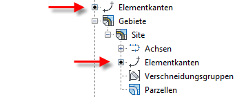

Elementkanten können innerhalb oder außerhalb eines Gebiets erstellt werden. Außerhalb eines Gebiets erstellte Elementkanten werden in Elementkantensammlungen innerhalb der Übersicht angezeigt. Innerhalb eines Gebiets erstellte Elementkanten werden in einer Elementkantensammlung innerhalb der Sammlung Gebiet angezeigt.

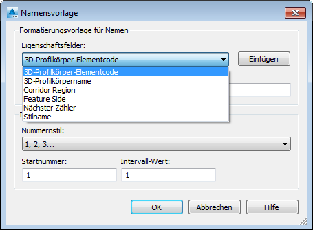

Zusätzlich zu den Eigenschaften Stilname und Nächster Zähler können Sie mehrere Eigenschaften für Elementkantennamen festlegen, die Sie dabei unterstützen, sie in Bezug zum übergeordneten 3D-Profilkörper zu identifizieren: 3D-Profilkörper-Elementcode, 3D-Profilkörpername, 3D-Profilkörperbereich und Elementseite.
Sie können auf dieses Dialogfeld über das Dialogfeld Einstellungen für 3D-Profilkörper-Elementkante extrahieren zugreifen.

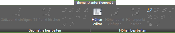

Ist eine Elementkante dynamisch mit einem 3D-Profilkörper verknüpft, sind die meisten Befehle zum Bearbeiten von Elementkanten in der Multifunktionsleiste nicht verfügbar. Die folgende Abbildung zeigt die Gruppen für die Bearbeitung auf der kontextabhängigen Registerkarte der Multifunktionsleiste Elementkante, wenn eine dynamische Elementkante ausgewählt ist. Sie können Daten mit dem Höheneditor oder dem Befehl Schnell-Höhenbearbeitung anzeigen, jedoch nicht bearbeiten.
