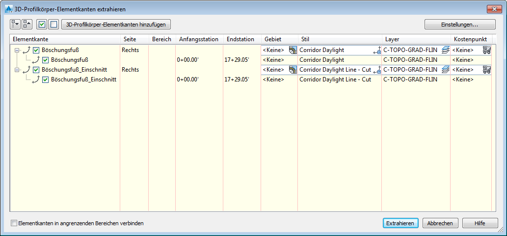

    Das Dialogfeld 3D-Profilkörper-Elementkanten extrahieren wird angezeigt.
  3. Verwenden Sie die Option im Dialogfeld 3D-Profilkörper-Elementkanten extrahieren, um Einstellungen festzulegen und die Auswahl von Elementkanten zu verfeinern.
    • Auswahl von Elementkanten: Aktivieren oder deaktivieren Sie die Kontrollkästchen, um die Auswahl der zu extrahierenden Elementkanten zu ändern. Sie können auch auf 3D-Profilkörper-Elementkanten hinzufügen klicken, um zur Befehlszeile für die Auswahl zusätzlicher Elementkanten zurückzukehren.
    • Elementkanteneinstellungen: Klicken Sie auf Einstellungen, um das Dialogfeld Einstellungen für 3D-Profilkörper-Elementkante extrahieren zu öffnen. Dort können Sie angeben, ob die Elementkante gegenüber dem 3D-Profilkörper dynamisch bleibt, ob die Elementkanten geglättet werden und ob bzw. wie die Elementkanten benannt werden. Sie können auch einen eindeutigen Codestilsatz für die extrahierten Elementkanten angeben. Der Codestilsatz steuert die Vorgabestile und die Kostenpunkte für die extrahierten Elementkanten.
      Tipp: Die Namensvorlage für die Elementkante kann jetzt 3D-Profilkörper-bezogene Eigenschaften wie 3D-Profilkörper-Elementcode, 3D-Profilkörpername, 3D-Profilkörperbereich und Elementseite enthalten. Die Option 3D-Profilkörper-Elementcode fügt der Elementkante den Codenamen für den 3D-Profilkörperpunkt hinzu. Beispiel: Böschungsfuß, Böschungsfuß_Einschnitt, Böschungsfuß_Damm usw.
    • Gebiet, Stil, Layer und Kostenpunkt der Elementkante: Verwenden Sie diese Optionen zum Festlegen von Einstellungen für die extrahierten Elementkanten. Sie können mehrere Zeilen auswählen, indem Sie bei gedrückter UMSCHALT- oder STRG-Taste klicken.
      Anmerkung: Die Vorgabeeinstellung für Gebiet lautet <Keine>. Nachdem Sie den Befehl verwendet haben, wird die Einstellung vorgabemäßig auf das für diesen Befehl zuletzt verwendete Gebiet gesetzt. Wenn für verschiedene Gebiete unterschiedliche Elementkanten angegeben werden, wird beim nächsten Ausführen des Befehls die Gebietseinstellung vorgabemäßig auf das zuletzt ausgewählte Gebiet gesetzt.
      Anmerkung: Der Vorgabestil und der Kostenpunkt werden vom im Dialogfeld Einstellungen für 3D-Profilkörper-Elementkante extrahieren zugewiesenen Codestilsatz gesteuert.
    • Verbinden von Elementkanten: Aktivieren Sie das Kontrollkästchen Elementkanten in angrenzenden Bereichen verbinden, um Elementkanten in zusammenhängenden Bereichen mit demselben Code zu verbinden. Diese Option verbindet beispielsweise eine Böschungsfuß-Elementkante, die in einem Bereich endet und im angrenzenden Bereich erneut beginnt.
  4. Klicken Sie auf Extrahieren, um die Elementkanten zu extrahieren.
