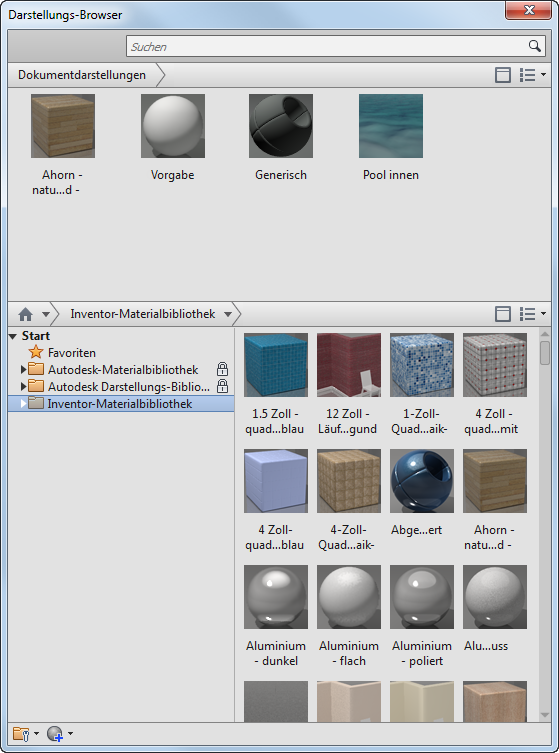

Darstellungs-Browser
Der Darstellungs-Browser ermöglicht Zugriff, um Darstellungsobjekte in Dokumenten zu erstellen und zu ändern. Außerdem können Sie mit dem Browser auf die in den verfügbaren Bibliotheken enthaltenen Darstellungen zugreifen.
Beispielsweise enthält das Darstellungsobjekt Allgemein folgende Eigenschaften:

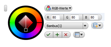

Wenn Sie eine Oberflächenbeschaffenheit auf ein Bauteil anwenden, können Sie festlegen, wie weit die Farbe der Oberflächenbeschaffenheit das Bauteil beeinflusst. Mit dem Darstellungs-Editor können Sie den Wert für den Bild-Fade festlegen. Der Wert für den Bild-Fade ist eine Opazitätseinstellung für das Oberflächenbeschaffenheitsbild. Wenn Sie beispielsweise eine beigefarbene Textur mit einem Fade-Wert des Bilds von 50 mit einer blauen Materialfarbe kombinieren, entsteht eine gleichmäßige Verschmelzung der beiden Farben.
Wenn Sie möchten, dass die Textur auf dem Bauteil mit einer exakten Anzeigetreue zur Texturfarbe angezeigt wird, setzen Sie den Fade-Wert des Bilds auf 100.
